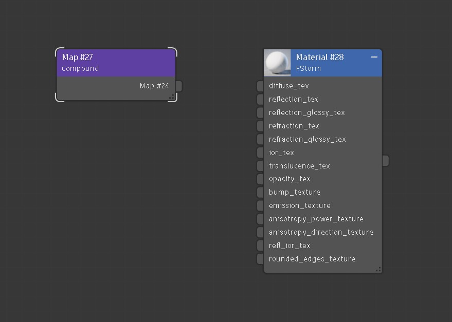

    Добрый день! Не подключаются карты сгруппированные в "Compound" группы к материалу Fstorm или другим картам Fstorm

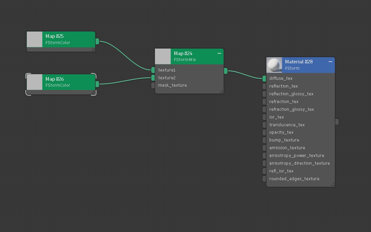

    Пример в картинках:
    1. Создал материал с микс-картой
    2. Создал группу из микс-карты

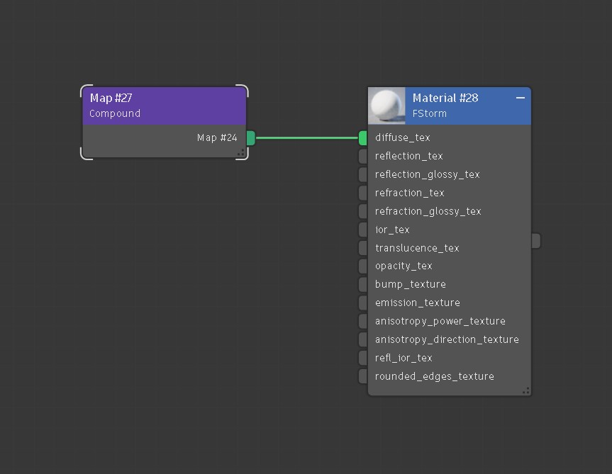

    3. Если я отключу эту группу, то не могу ее подключить обратно

      Так я родные текстуры Fstorm и подсоединяю (на скриншоте видно), потом их группирую в группу и пока я не отсоединил группу - все работает.
      Но если я отсоединяю эту группу , то обратно подсоединить не могу.
        Как я понял, compound это какая-то новая текстура-группа в 3ds max 2024. Посмотрю, как она работает.
          Вы были правы, я не проверил и ошибся - этот узел группы изначально не работает с Fstorm. Есть ли шанс подружить эту функцию с Fstorm?
